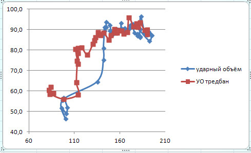

    Вопрос к гуру был в общем то один,почему данные росто ударного объёма сердца на велоэргометре не совпадают с данными на тредбане.
    В качестве аргумента я привёл вот такой график
    на котором видно,что УОС на велоэргометре растёт чётко по теории мэтра,в диапазоне ЧСС 120-150 а потом не претерпевает изменений,а в беге УОС выходит на свой максимум с пульса 150 уд/мин,что подтверждало точку зрения практикующих тренеров.
    Сразу кажу,диалога не получилось в общем я услышал в нелицеприятных выражениях,что мэтр думает о физиологах вообще,о наших в частности и обо мне лично.
    Сейчас объяснения этих расхождений можно прочитать в новой книжке мэтра,понятно,аргументированно....но во время нашей встречи этой информации у В.Н видимо ещё не было.
    Мы сделали вывод,что не всё,что далеко не всё написанное великим является истиной в последней инстанции и продолжили практиковать кроссовую работу в пульсовом диапазоне 150-170 уд/мин.
